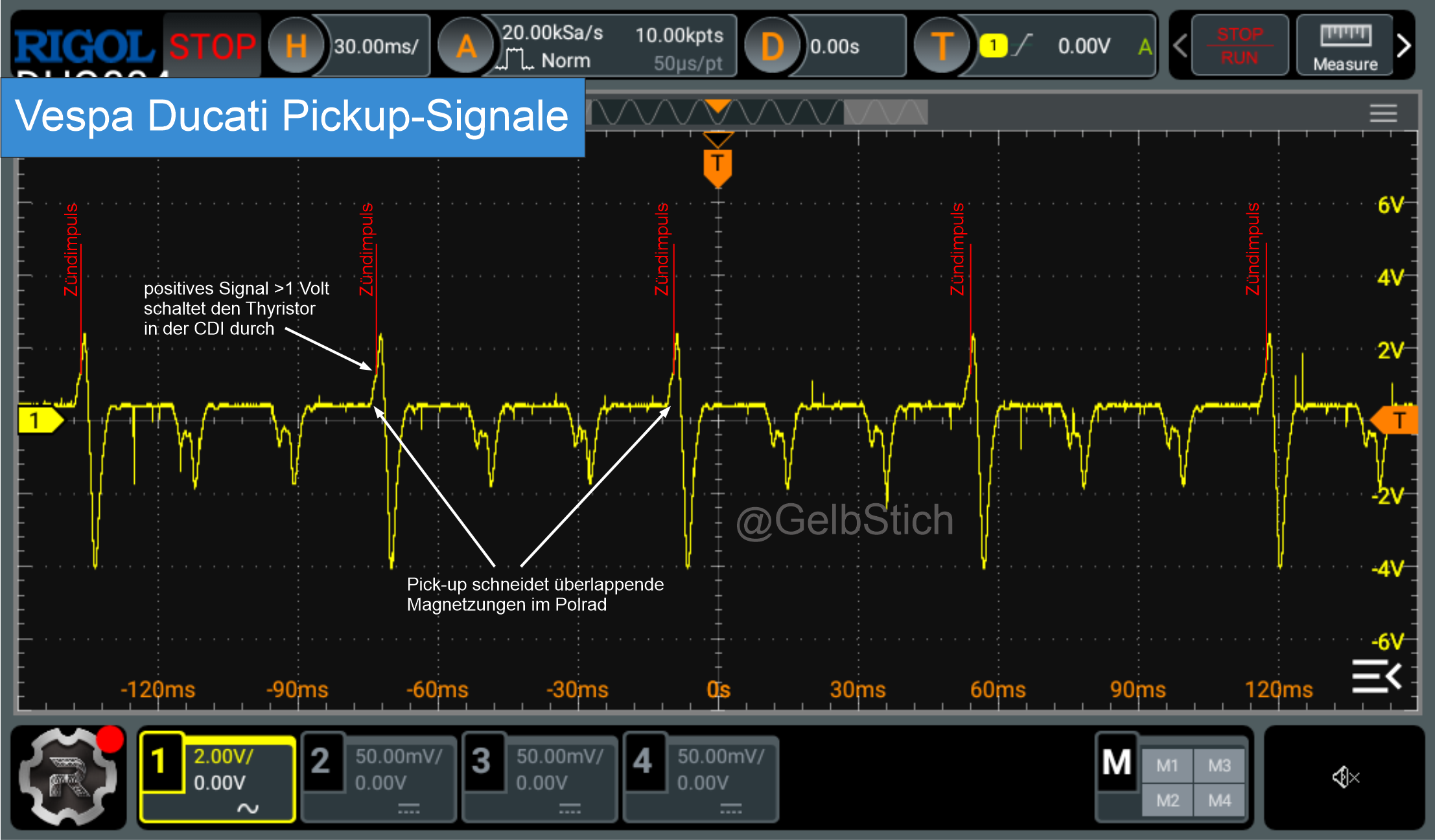

Pickup (Impulsgeber)
Ducati ZGP - Pickup Signal
Bei den Ducati PX Zündungen kommt ein Zündimpulsgeber (Pickup) mit zwei Abnehmern zum Einsatz, welche über zwei Magnetzungen im Polrad den Zündfunken auslösen. Im inneren des vergossenen Pickups sind zwei Spulen mit wechselseitigem Wickelsinn und zwei Dioden verbaut. Beim Schneiden dieser Abnehmer mit zwei wechselseitigen Magnetfeldern(überlappende Magnetzungen) wird ein positiver Spannungsimpuls erzeugt, welcher den Thyristor in der CDI durchschaltet und damit den Zündfunken triggert.

springender Zündzeitpunkt oder Zündzeitpunkt lässt sich nicht einstellen
Kontrolle Pickup-Position
Bei Umbauten von Ducati PX Zündungen in andere Modelle oder aber bei mangelhaften "OEM" Erstatz-Pickups, laufen die Abnehmer nicht mehr genau über die beiden Magnetzungen im Polrad. Auch stark verschlissene Kurbelwellenlager, bei denen die Kurbelwelle und somit auch das Polrad axial wandert führen zu diesem Problem. Dadurch ensteht kein sauberer Zündimpuls mehr und es kommt zu Phänomenen wie:
  • Der Motor springt gar nicht mehr an, bzw. der Zündfunke bleibt aus
  • Der Zündzeitpunkt (ZZP) lässt sich nicht mehr auf den korrekten Wert einstellen oder wandert je nach Motordrehzahl hin und her
