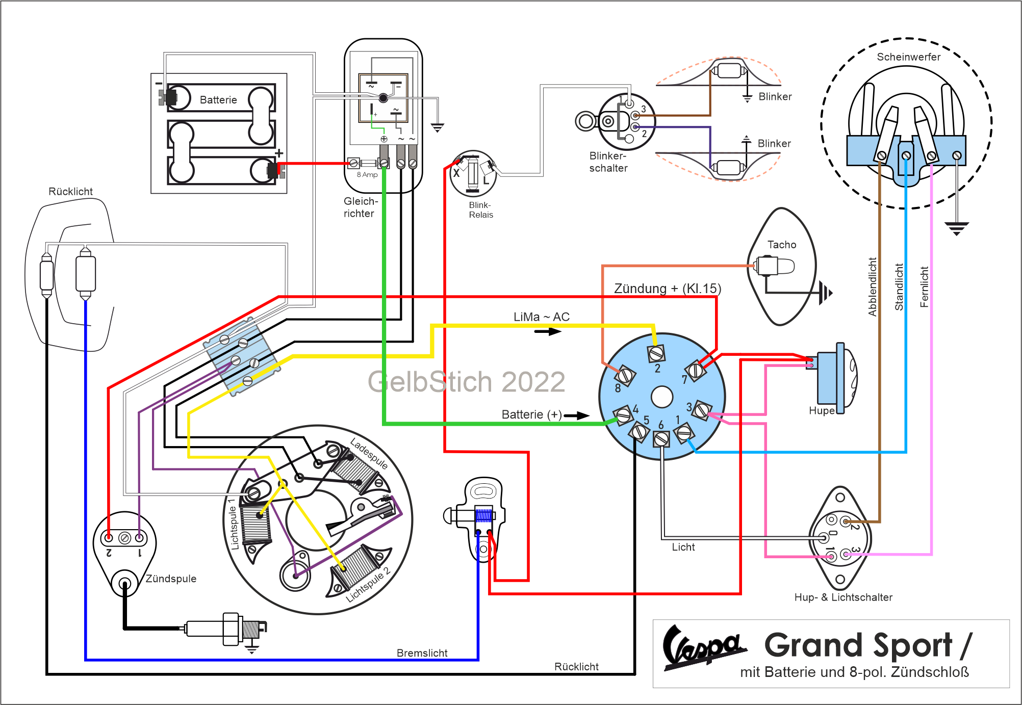

Beschreibung
Vespa GS/4 (VSB1T) - DE Schaltplan mit Batterie und Blinkern
Zündung: Batteriezündung
sofern der alte Selengleichrichter defekt ist, befindet sich im Symbolbild des Gleichrichters die Belegung zum Anschluß eines modernen Brückengleichrichters
8-poliges Zündschloß:
Schalterstellungen und Pinout siehe: Vespa GS/4 8-pol. Zündschloß>>

aktuell09:28, 29. Jun. 2026Vorschaubild der Version vom 09:28, 29. Jun. 20262.241 × 1.489 (538 KB)GelbStich (Diskussion | Beiträge)Modellbezeichnung ergänzt
16:19, 4. Feb. 2025Vorschaubild der Version vom 16:19, 4. Feb. 20252.004 × 1.383 (430 KB)GelbStich (Diskussion | Beiträge)Korrektur Kabelfarbe - Blinkerschalter-Zuleitung
16:34, 19. Apr. 2023Vorschaubild der Version vom 16:34, 19. Apr. 20232.241 × 1.489 (527 KB)GelbStich (Diskussion | Beiträge)
19:16, 19. Dez. 2022Vorschaubild der Version vom 19:16, 19. Dez. 20222.241 × 1.489 (524 KB)GelbStich (Diskussion | Beiträge)mit Belegung Brückengleichrichter
19:56, 9. Dez. 2022Vorschaubild der Version vom 19:56, 9. Dez. 20222.241 × 1.489 (520 KB)GelbStich (Diskussion | Beiträge)Vespa GS/4 (VSB1T) - DE Schaltplan mit Batterie und Blinkern <br/> 8-poliges Zündschloß
