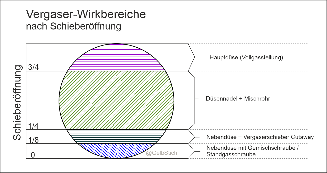

==Gasschieber==
==Gasschieber==
[[Datei:Vergaser-Wirkbereiche-Schieberoeffnung_Throttle-Slide.png|thumb|right|450px|Wirkbereiche Schieberöffnung]]
Der Gasschieber (2) beeinflusst die Ansauggeschwindigkeit und damit die Gasannahme zwischen Leerlauf und etwa Halbgas. Ein kleiner Cutaway des Schiebers erzeugt dabei einen größeren Unterdruck und somit ein fetteres Gemisch, da nun mehr Kraftstoff durch den Zerstäuber angesogen wird. Ein größerer Cutaway erzeugt einen geringeren Unterdruck und damit ein magereres Gemisch. Der kleinste erhältliche Cutaway ist 30, der größte 70.
*Kleinerer Cutaway: Gemisch fetter
Kleinerer Cutaway => Gemisch fetter
*Größerer Cutaway: Gemisch magerer
Größerer Cutaway => Gemisch magerer

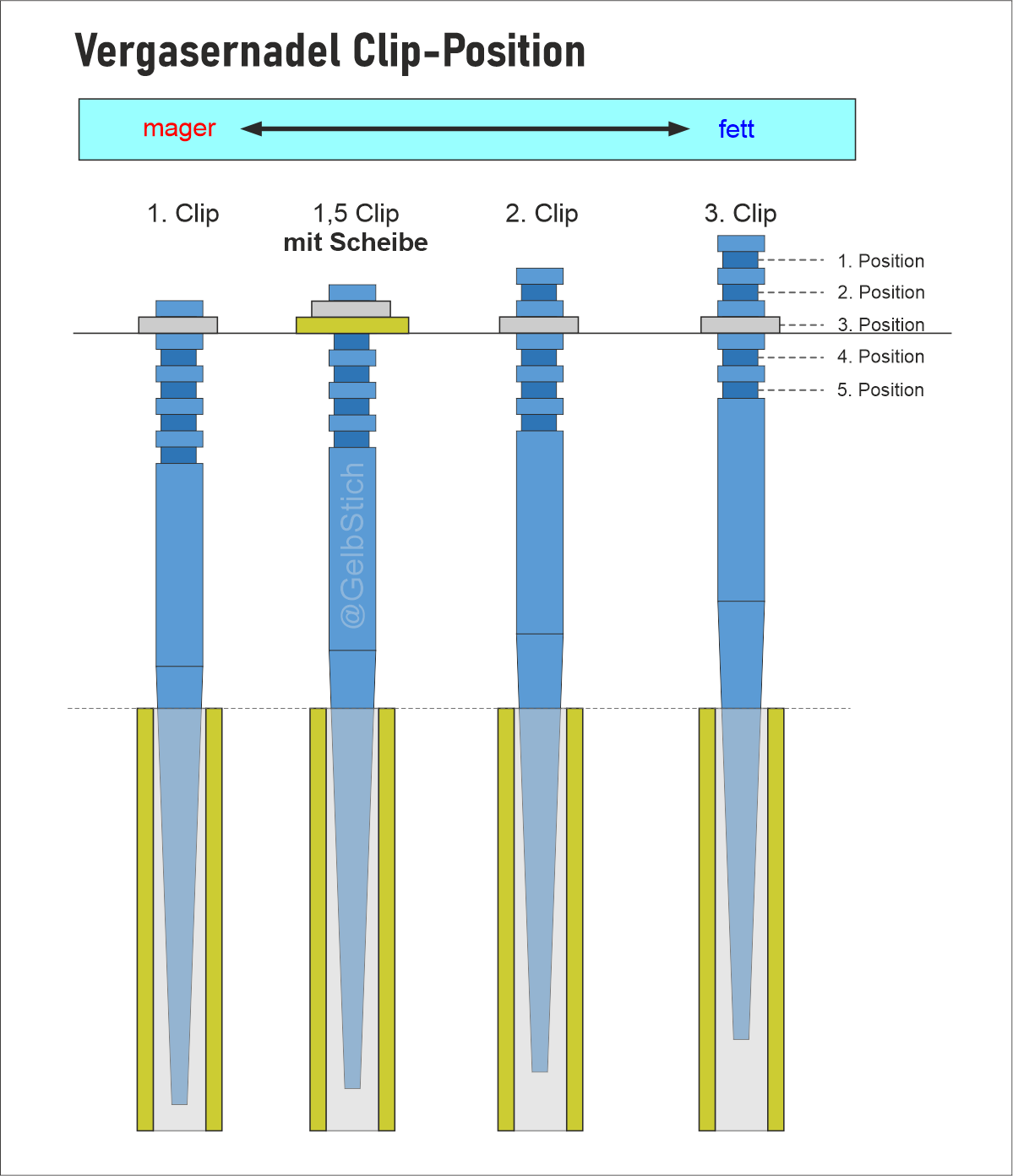

==Nadel==
==Nadel==
[[Datei:Vergasernadeln_Needle-Clip-Position_lean-rich.png|350px|thumb|right| Clip-Positionen Düsennadel ]]
Die am Schieber befestigte Nadel ist zusammen mit dem Mischrohr für die Gemischaufbereitung im Bereich zwischen Viertel- und Dreiviertelgas zuständig. Hierbei läuft die Nadel im Hohlraum des Mischrohrs und gibt je nach Kontur der Nadel und Gasschieberstellung eine bestimmte Querschnittsfläche im Mischrohr frei. Je dünner die Nadel in einer bestimmten Gasschieberstellung ist, desto fetter wird das Gemisch in diesem Bereich. Die Justage des Gemischs erfolgt über den Nadelclip, welcher die Position der Nadel in Relation zur Gasschieberstellung bestimmt. Hängt man die Nadel tiefer, so wird bei gleicher Gasschieberstellung ein größerer Querschnitt durch die Nadel im Mischrohr verdeckt und umgekehrt. Es stehen 4 Cliprastungen zur Verfügung.
*Nadel höher=Clip nach unten: Gemisch fetter
Nadel höher (Clip nach unten) => Gemisch fetter
*Nadel tiefer=Clip nach oben: Gemisch magerer
Nadel tiefer (Clip nach oben) => Gemisch magerer
Ist das Gemisch mit ganz unten hängender Nadel noch zu fett, muss ein kleineres Mischrohr verbaut oder auf eine dickere Nadel gewechselt werden.
Ist das Gemisch mit ganz oben hängender Nadel noch zu mager, muss ein größeres Mischrohr verbaut oder auf eine dünnere Nadel gewechselt werden.

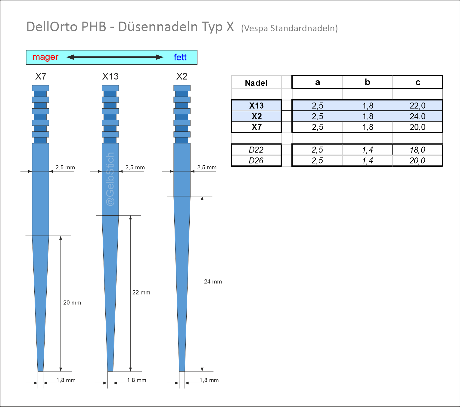

[[Datei:Dellorto_PHB-Vergasernadeln_Needle-X7-X13-X2.png|350px|thumb|right| Vergleich Düsennadeln Typ X ]]
Es existiert eine Vielzahl von Nadeln, deren Geometrie der Tabelle entnommen werden können.
Verfügbare Nadeln:
===Verfügbare Nadeln:===
*PHBH: X 1, 2, 3, 7, 13, 15, 30
{| class="wikitable" style="text-align:left;"
*PHBL: D 22, 24, 26, 29, 31, 32, 36, 37

Gasschieber

Nadel
Ist das Gemisch mit ganz unten hängender Nadel noch zu fett, muss ein kleineres Mischrohr verbaut oder auf eine dickere Nadel gewechselt werden. Ist das Gemisch mit ganz oben hängender Nadel noch zu mager, muss ein größeres Mischrohr verbaut oder auf eine dünnere Nadel gewechselt werden.
Verfügbare Nadeln:
PHBH X1, X2, X3, X7, X13, X15, X30
PHBL D22, D24, D26, D29, D31, D32, D36, D37
Nadel-Typ A B C D E
X1 2,48 1,20 26,0 --- ---
X2 2,50 1,80 24,0 --- ---
X3 2,46 1,60 22,0 --- ---
X7 2,50 1,80 20,0 --- ---
X13 2,50 1,80 22,0 --- ---
D22 2,50 1,40 18,0 --- ---
D24 2,50 0,60 20,0 --- ---
D26 2,50 1,40 20,0 --- ---
D29 2,50 1,80 20,0 --- ---
D30 2,50 0,60 18,0 --- ---
D31 2,50 0,60 22,0 --- ---
D32 2,50 1,00 18,0 --- ---
D36 2,50 1,40 22,0 --- ---
D37 2,50 1,40 24,0 --- ---
