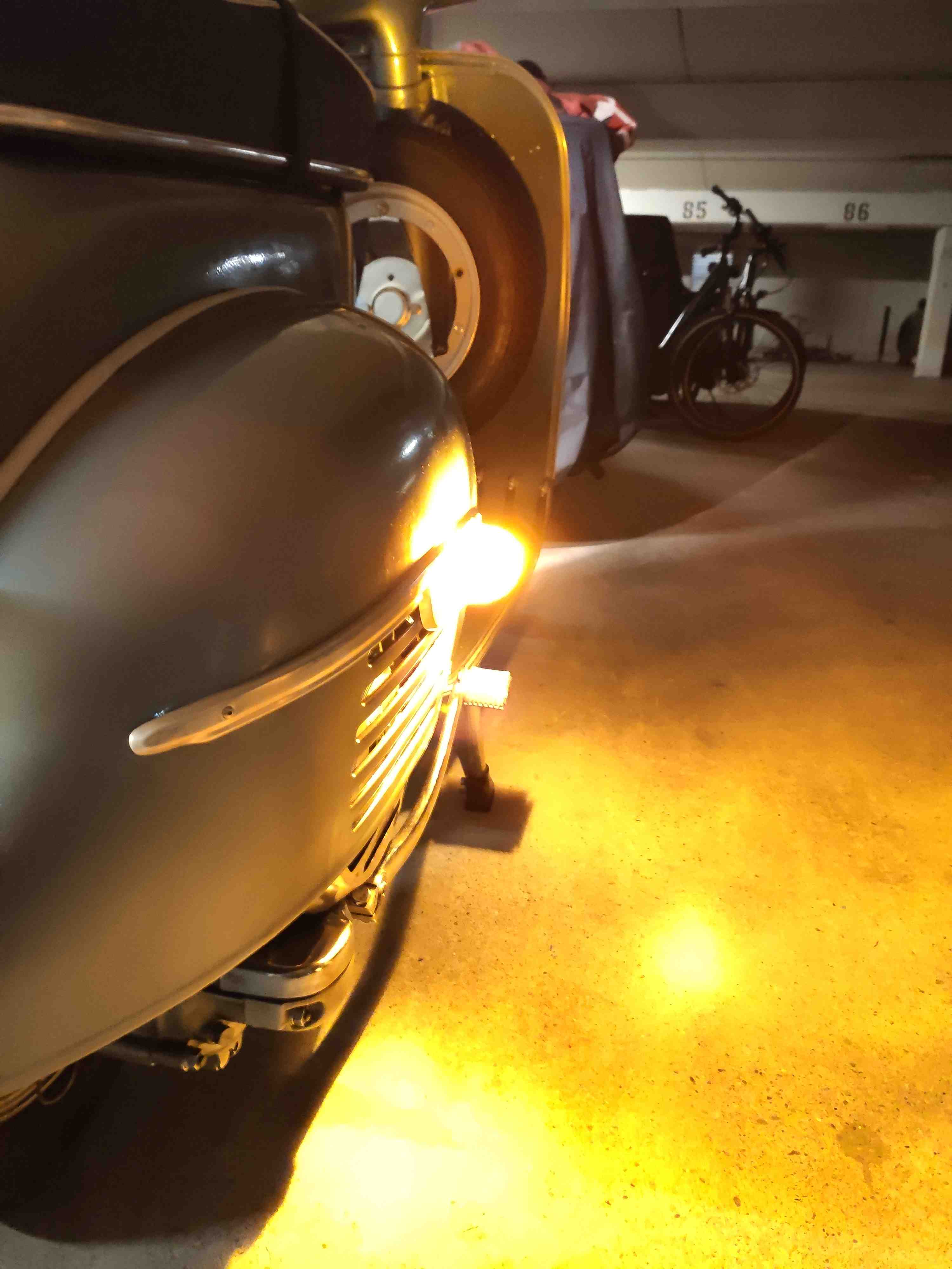

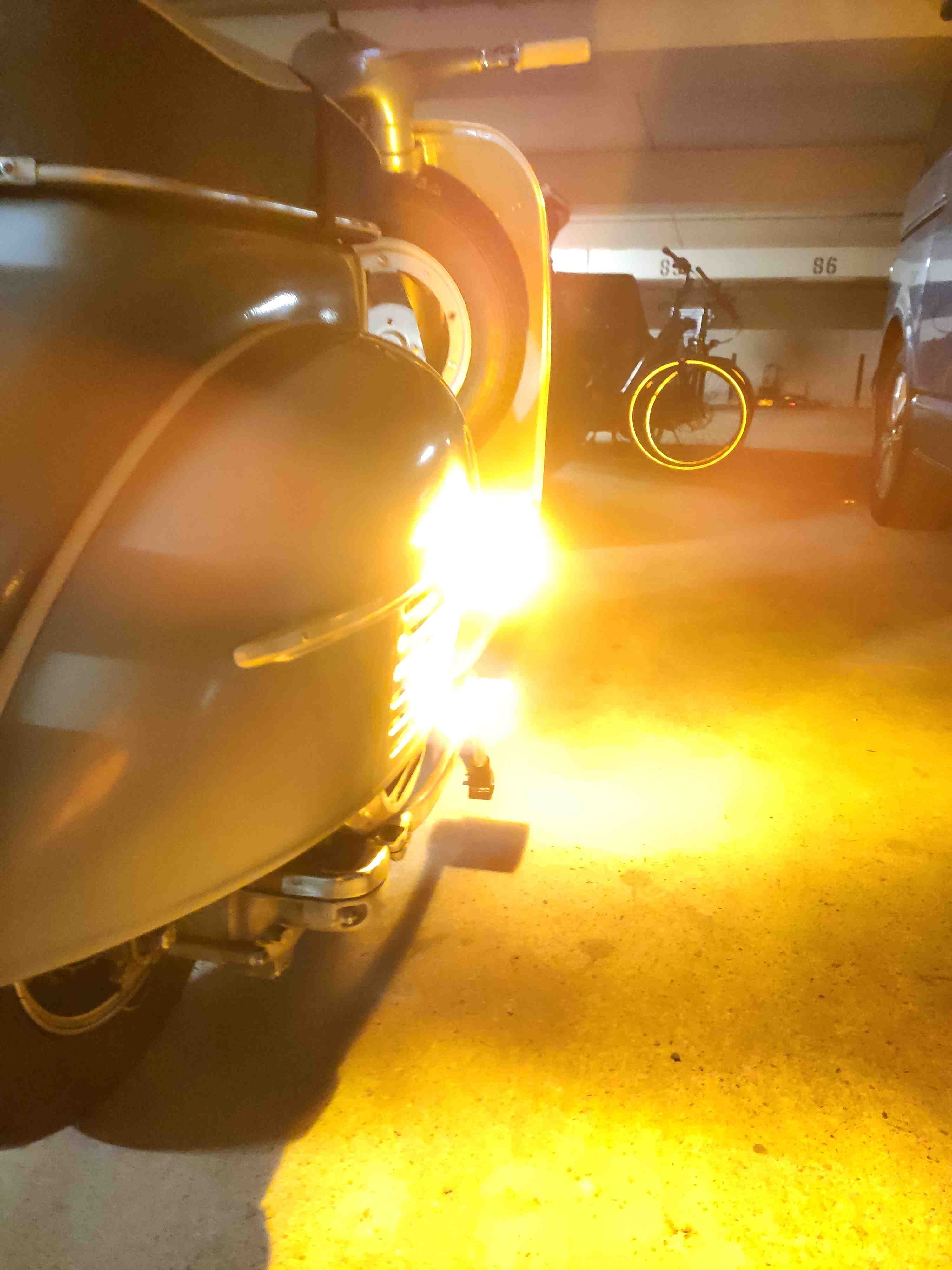

Obwohl die verfügbaren [[#Weblinks |Nachbauten/Repro-Fassungen]] fast so teuer wie die originale sind, ist zu beachten, '''dass diese nicht den lichttechnischen Anforderungen(K12778) der StVZO ensprechen!'''</br> | |||
Bei den Nachbauten fehlt der für die Abstrahlung nach vorne und hinten wichtige Reflektor gänzlich! </br> | |||
Die folgenden Bilder zeigen den Unterschied recht eindeutig, man beachte die Helligkeit und die reflektrierenden Reifen der Fahrräder im Hintergrund mit Reflektor-Fassung. | |||

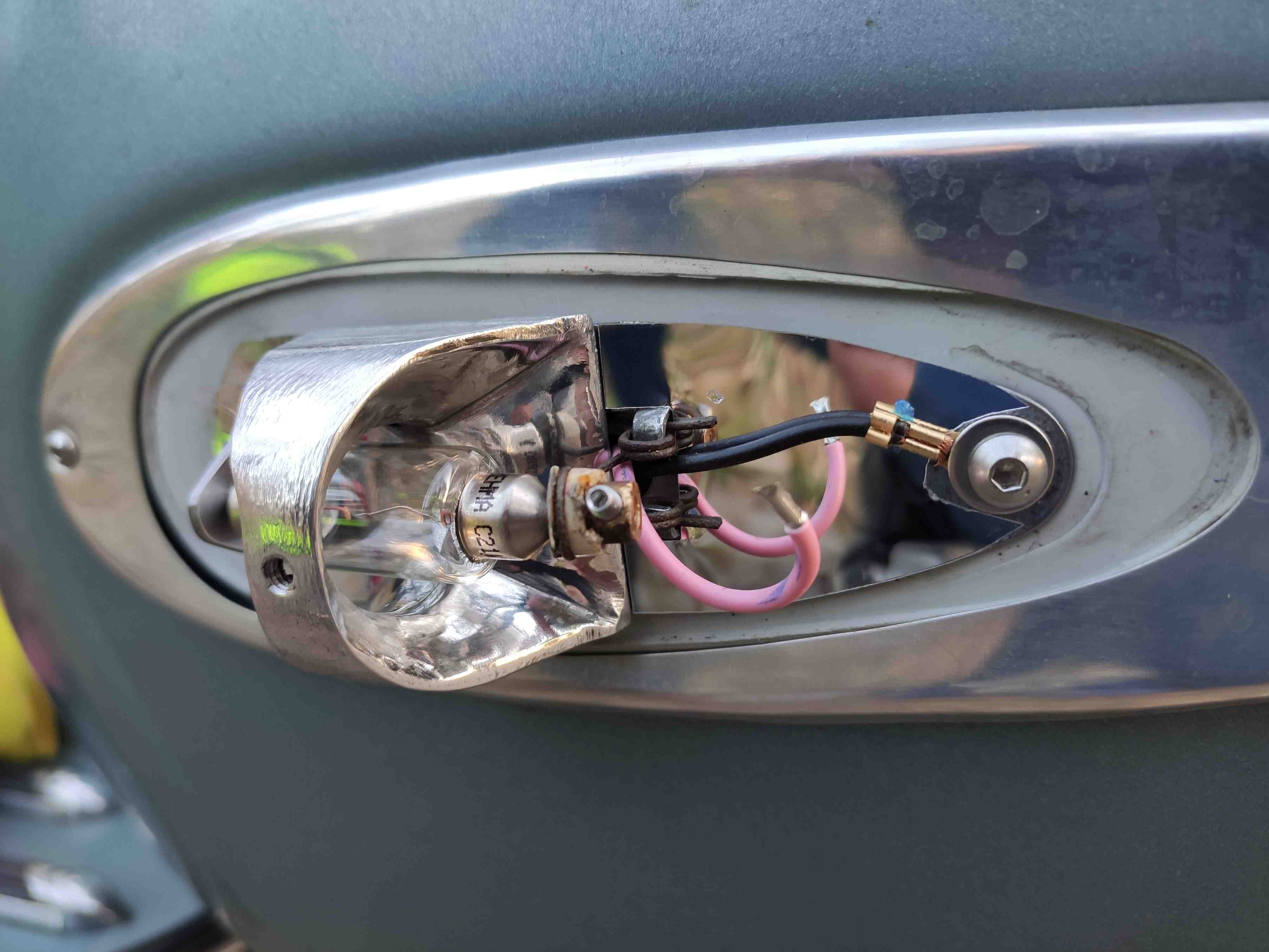

Den Sockel zu reparieren geht eigentlich immer: Nieten nachsetzen, Gewinde neu schneiden, Feder wechseln oder durch Federstahl ersetzen, Blechplatte tauschen. | |||
* [https://www.vespa-t5.org/elektrik/hella-backenblinker Tausch Feder gegen Federstahl] | |||
Mit etwas Geschick ist auch die Nachfertigung einer kompletten Blinkerfassung möglich. | |||

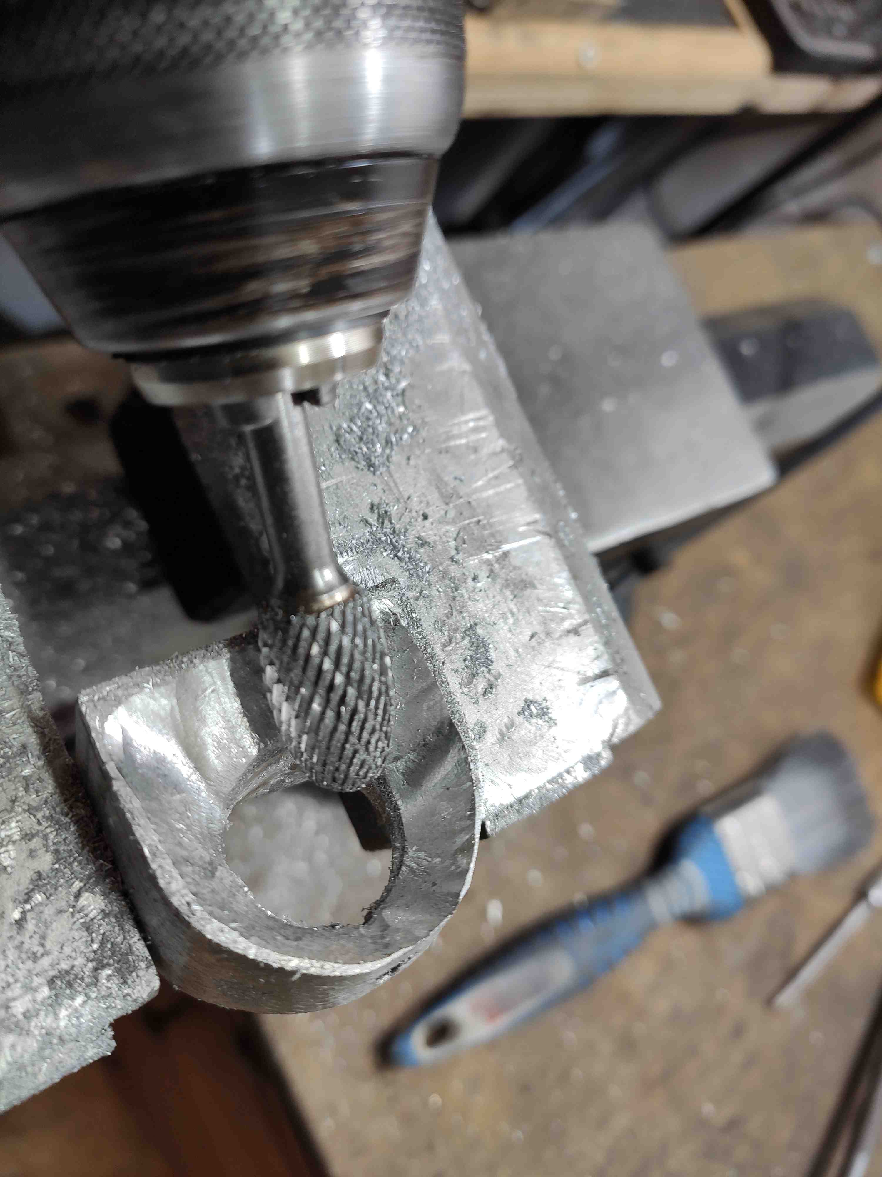

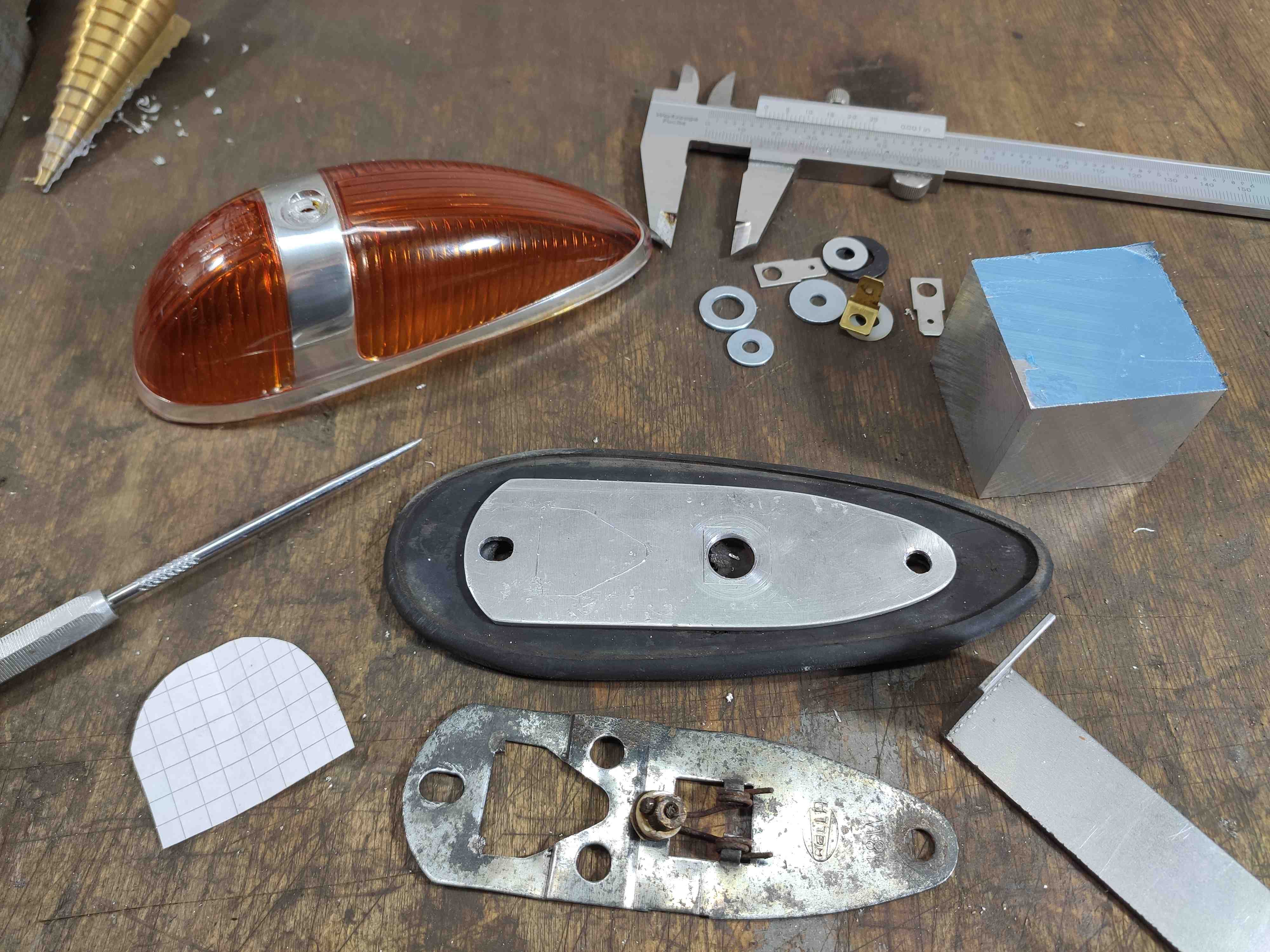

Den fehlenden Reflektor bei Repro-Blinkern kann man aus einem Aluminiumklotz herstellen: | |||

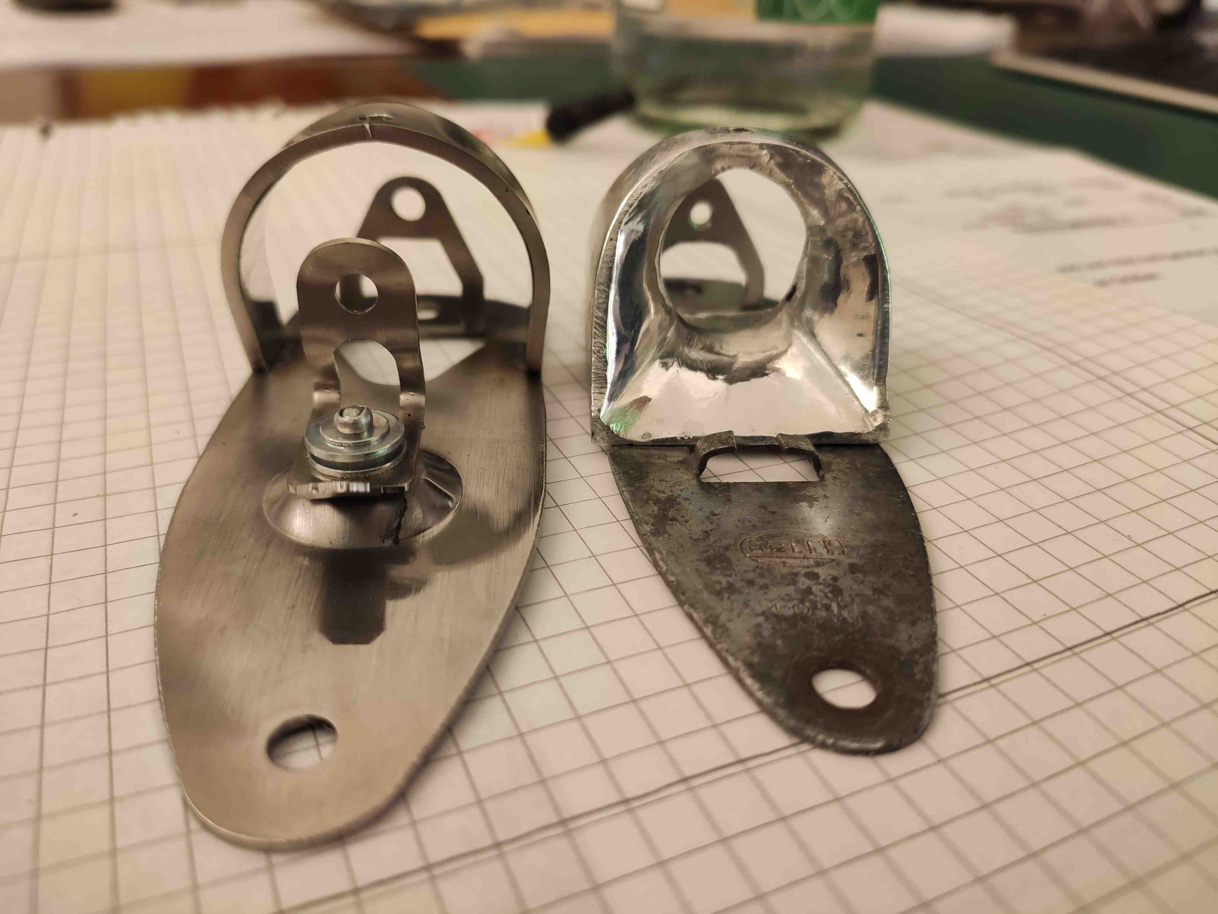

Mit etwas Geschick ist auch die Nachfertigung einer kompletten Blinkerfassung möglich. Den fehlenden Reflektor bei Repro-Blinkern kann man aus einem Aluminiumklotz herstellen:
Grundfassung aus Blech
Fräsen des Reflektorsockels
Vergleich Repro ohne Reflektor und Eigenbau
fertig montierter Blinkersockel

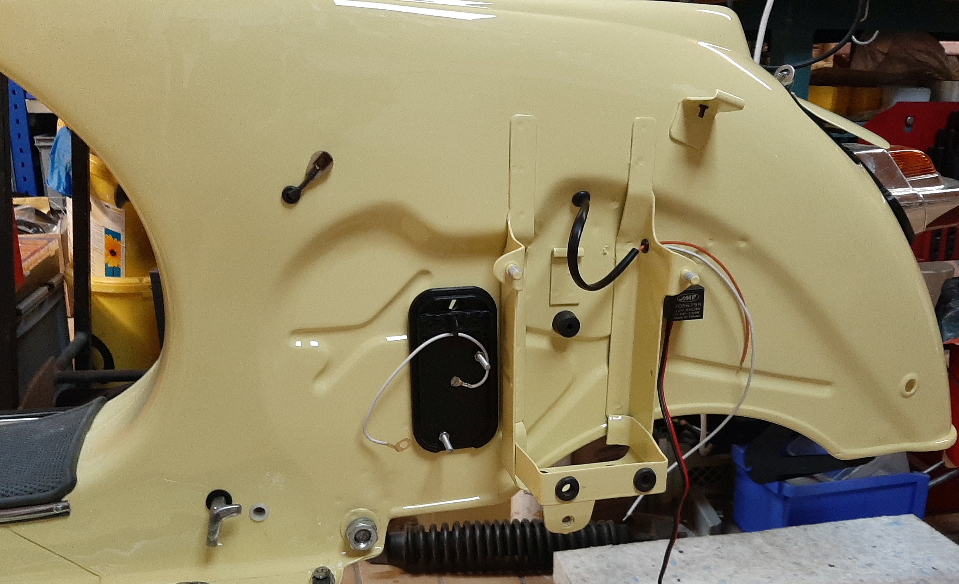

Bei diesen Modellen ist der Blinker in der linken Seitenbacke fest verkabelt.

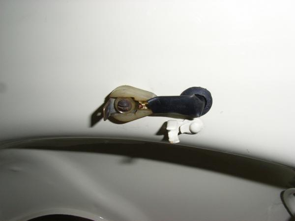

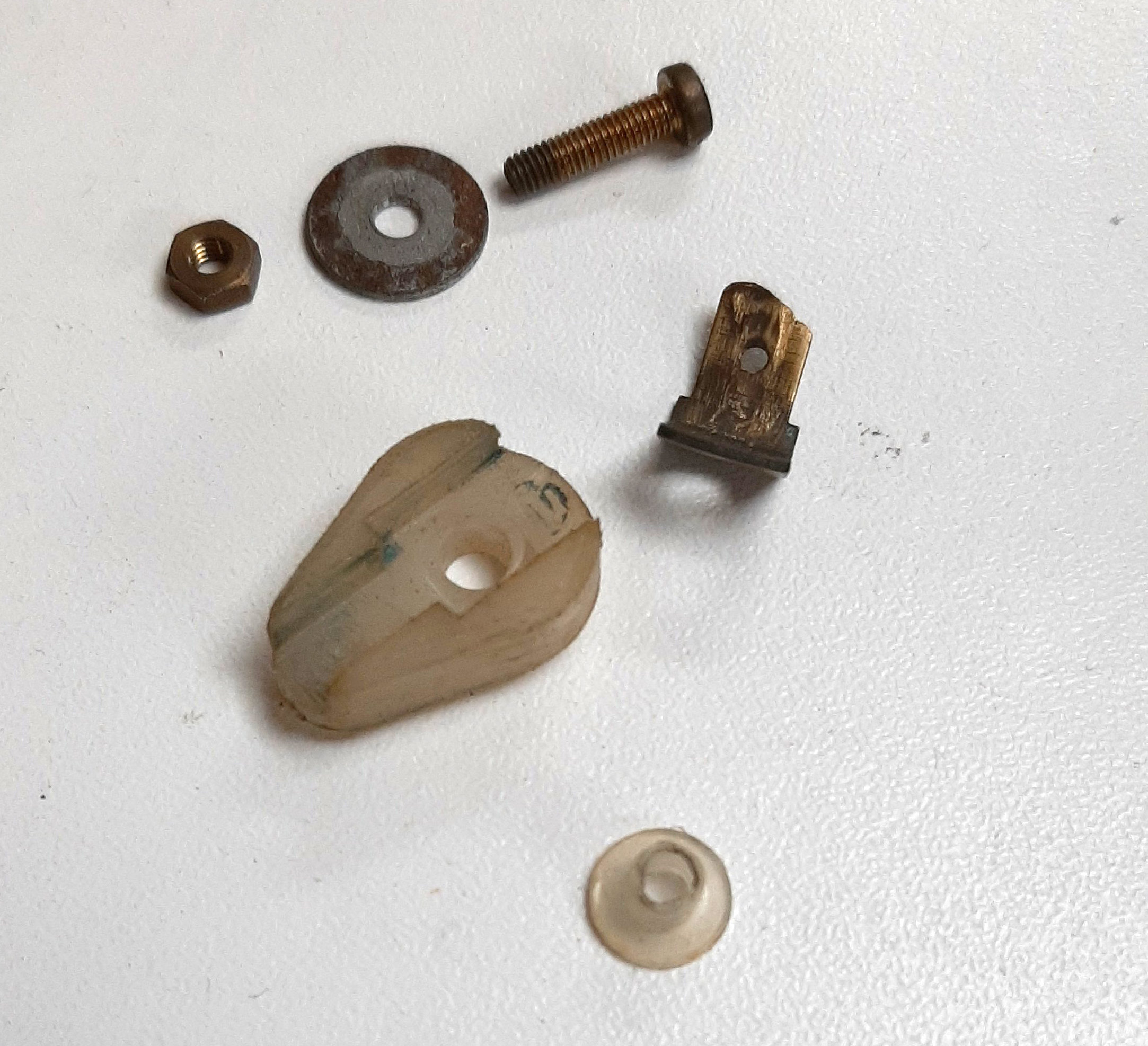

Auf der rechten Motorseite mit abnehmbarer Seitenhaube befindet sich ein isolierter Flachtstecker-Verbinder aus Nylon.
Ältere Modelle haben einen runden Isolierkörper, neure Modelle ab GS/4 einen tropfenförmigen mit Verdrehsicherung.
Blinkerkontakt Motorseite an einer VNB1T oder T/4
Kabelverlegung in der Seitenhaube

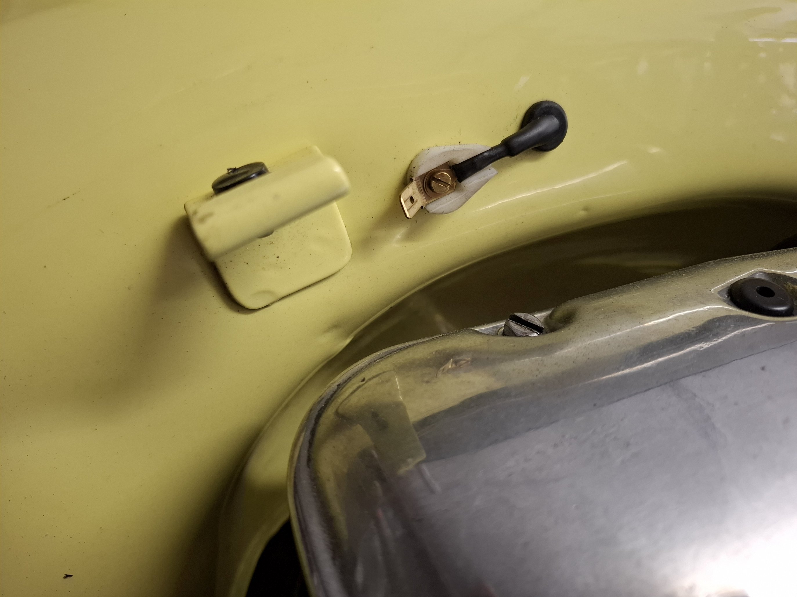

Modelle mit Reserverad - GS/4
Da hier beide Seitenhauben abgenommen werden können, sind auch auf beiden Seiten Flachstecker-Verbinder aus Nylon montiert.
GS/4 Blinkerkontakt Reserveradseite
GS/4 Blinkerkontakt Motorseite
tropfenförmige Isolierbuchse der GL, Sprint, GS/4
