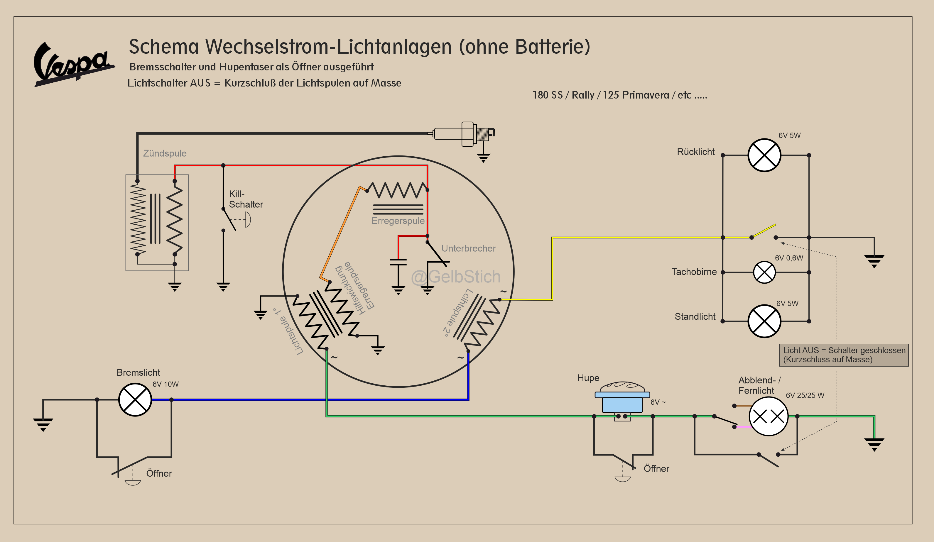

Datei:VESPA Schema Wechselstrom-Lichanalagen ohne-Batterie 180SS-Rally-ET3.png
Aus Vespa Lambretta Wiki
Version vom 14. Juli 2026, 08:20 Uhr von GelbStich (Diskussion | Beiträge) (GelbStich lud eine neue Version von Datei:VESPA Schema Wechselstrom-Lichanalagen ohne-Batterie 180SS-Rally-ET3.png hoch)
(Unterschied) ← Nächstältere Version | Aktuelle Version (Unterschied) | Nächstjüngere Version → (Unterschied)
Originaldatei (3.183 × 1.912 Pixel, Dateigröße: 356 KB, MIME-Typ: image/png)
Beschreibung
VESPA: Schema der Wechselstrom-Lichanalagen bei Modellen ohne Batterie z.B. 180SS, Rally, ET3 und andere
Im Zustand "AUS" sind die jeweiligen Spulen der Stromkreise kurzgeschlossen.
Um z.B. einen Lichtkreis einzuschalten, wird der Kurzschluß durch einen Öffner(Taster oder Schalter) aufgehoben.

aktuell08:20, 14. Jul. 2026Vorschaubild der Version vom 08:20, 14. Jul. 20263.183 × 1.912 (356 KB)GelbStich (Diskussion | Beiträge)gemeinsame Masseleitung zum besseren Verständnis
14:59, 15. Aug. 2025Vorschaubild der Version vom 14:59, 15. Aug. 20253.183 × 1.848 (352 KB)GelbStich (Diskussion | Beiträge)Typo korrigiert
14:58, 15. Aug. 2025Vorschaubild der Version vom 14:58, 15. Aug. 20253.183 × 1.848 (352 KB)GelbStich (Diskussion | Beiträge)Beschreibung Schalter aktualisiert
19:33, 25. Feb. 2025Vorschaubild der Version vom 19:33, 25. Feb. 20253.183 × 1.848 (326 KB)GelbStich (Diskussion | Beiträge)VESPA: Schema der Wechselstrom-Lichanalagen bei Modellen ohne Batterie z.B. 180SS, Rally, ET3 und andere<br/> Im Zustand "AUS" sind die jeweiligen Spulen der Stromkreise kurzgeschlossen. <br/> Um z.B. einen Lichtkreis einzuschalten, wird der Kurzschluß durch einen Öffner(Taster oder Schalter) aufgehoben. Kategorie:Vespa Largeframe Elektrik Kategorie:Vespa Smallframe Elektrik
