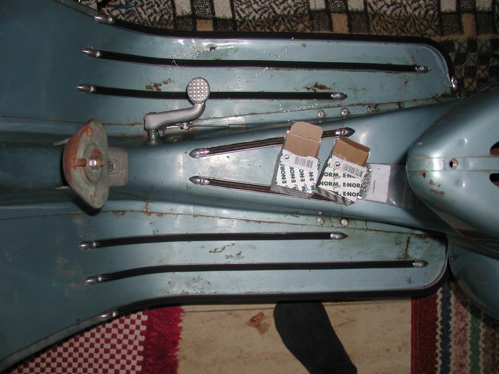

Vespa VNB1T (Augsburg), Typ 232
"VNB1T Augsburg"
"VNB1T Augsburg"
  • Anzahl Leisten: 8 (2 Mitteltunnel, 3 links, 3 rechts)
  • Befestigung: Mitteltunnel geschraubt, außen genietet
  • Breite Trittleiste: XX mm
  • Breite Trittleistengummi: XX mm
  • Anzahl: XX mm
  • Profil Gummi: 3 Linien
  • Länge Gummi gesamt: XX mm

Smallframe
Maße der Trittleisten bei Smallframes
  • Leiste rechts außen: Abstand vom hinteren Ende der Leiste (Leiste nicht Abschlussdorn) zum hinteren Loch (Mitte) der Hauptständeraufnahme: 178 mm
  • Leiste rechts innen: selbes wie bei äußerer Leiste sowie Abstand zur äußeren Leiste hinten und vorne (da ich gelesen habe dass die nicht parallel laufen): 272 mm
same same, but different für die linke Seite:
  • Leiste links außen: 220 mm
  • Leiste links innen: 250 mm
  • Abstand (Mittellinie bzw. Bohrbild) zwischen der äußeren und der inneren Leiste: 60 mm
Erst auf den letzten ca. 100 mm Richtung Beinschild vergrößert sich dieser Abstand um ca. 5 mm. Das ergibt sich glaube ich automatisch, wenn die Leistenprofile nicht krumm sind.
  • kurze Leisten Tunnel: Mittenabstand (Mitte Nietloch vom Endstück): 95 mm hinten und 40 mm vorn.
